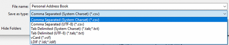

Beim Export wird eine Typen-Auswahl verlangt, bitte mal beim Thunderbird probieren. Vermutlich will der Import entsprechend dann bei .csv / .txt einen der vordefinierten Charactersets (System oder UTF-8) und Delimiter (Tab oder Komma) haben. Bei .csv von Dritten (Addressbooks) muß evtl. der SM/TB-Header vor die Addresseinträge kopiert werden (siehe meinen CSV-upload). Habe ich noch nie ohne getestet, weil ich bisher ausschließlich mit Mozilla-basierten Addressbooks gearbeitet habe.

Doch, habe ich, deswegen ja gerade der Hinweis - weil evtl. nicht alle .csv das vom Import gewünschte Format haben. TB sollte zumindest sein eigenes Export-Format lesen können. Sehr oft wird z.B. mit Blank oder Semicolon als delimiter ein CSV erstellt. Ich muß relativ oft bei File-Austausch von .csv nacheditieren, bevor ich die File in anderen Programmen wieder nutzen kann. CSV heißt zwar Comma Seperated Values, aber an das Comma hält sich längst nicht jeder.
Sorry, wenn das falsch rüber kam ..... und ich den upload vergessen hatte (Abfrage bei Export)...... mea culpa

tja, "sollte" ist hier das passende Wort. Hat aber leider nicht geklappt. Aber wie gesagt, habe ich das Problem doch gelöst via vCard. Danke nochmal für deine Ideen.
