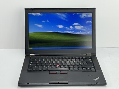

Es werden ja sogar welche bie Ebay mit XP angeboten, also muss es doch irgendwie gehen?!?
