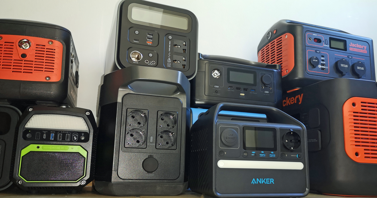

Die rein theoretische (!) Rechnung geht so: Eine normale 20 Ah-Power Bank kostet etwa 35 Euro, liefert aber nur 22 Watt Leistung ab. Das ThinkPad braucht aber 65 Watt Ladeleistung, also braucht man als Simulation, rein theoretisch drei davon: Macht 105 Euro für 60Ah und 66 Watt Ladeleistung.
Die Bluetti hat 286 Ah bei 600 Watt und kostet blackfriday-befreit derzeit um das 2,5fache, also 260 Euro. Wenn man sie per 12V-Kabel im Kofferraum auflädt, kann man damit mindestens 4 mal ein ThinkPad aufladen. Dazu kommen jetzt die Gimmicks: 100W-USB-C-Port, 2 x 2,4A-USB-Ports, 600W-Steckdose, 12V-Steckdose und eine Taschenlampe. Dazu kommt die USV-Fähigkeit.
Ein Auto anlassen kann man aber damit nicht, flugzeugtauglich ist die BLUETTI auch nicht.
Wer also zu Fuß ist, ist unter Umständen mit einer kleinen Powerbank für sein Smartphone besser bedient. Wer aber ohnehin im Auto unterwegs ist, kann dort seine gesamte Elektronik nachladen und für den lohnt sich die Investition. Auch mit dem Fahrrad im Park würde das Ding eine gute Figur machen, da man ohne Limit arbeiten kann.

Stopp! Aufpassen mit den Einheiten. Das Gerät hat 268 Wh. Vermutlich geben sie dabei auch nicht die nutzbare Kapazität an, sondern die interne Akkukapazität. Bleiben also ~200 Wh nutzbar. Eine Autobatterie hat bei 12V Nennspannung und 80 Ah hat knapp 1.000 Wh. Warum also einen zusätzlichen Akku mit 1/5 der Kapazität ins Auto stellen, wenn doch schon ein großer vorhanden ist? Und warum komplexe Elektronik mit eigener Ladeschaltung, Sinus-Wechselrichter, usw. nehmen, wenn man direkt von den 12V der Autobatterie auf die nötige Spannung der Verbraucher gehen kann? Viel weniger Komplexität. Viel weniger (unnötige) Elektronik. Und damit auch viel weniger Brandgefahr, wenn man so will, um auf deine Argumentation zurück zu kommen.

Man kann während der Fahrt die gesamten Geräte und das Powerpack laden. Wer mit Adaptern, die 12 auf 20 Volt umsetzen, schon mal Rauch im Fahrzeug erlebt hat, weiß das zu schätzen. Dazu kommt der 100W-USB-C-Port, ideal für heutige ThinkPads. Es ist natürlich kein kleines Powerpack für die Jackentasche, aber ein "Monster" ist das Gerät mit 4,6 kg jedenfalls nicht. Interessant wird, ob man irgendwann mal die Akkus tauschen kann.

Also ich finde 4,6kg Gewicht, zzgl. Ladekabel, und 8.400cm³ Volumen schon ziemlich groß, wenn man bedenkt, dass man das Ziel (Laden/Betreiben von Notebooks im Auto) auch mit 0,14kg (inkl. Kabel) und 1.000cm³ mit einem einfachen Netzteil schaffen kann. Ohne unnötige Akkus (Verschleißartikel), ohne unnötige 230V-Wandler. Reichen einem 45W (für viele Laptops ausreichend zum Betrieb und langsamen Laden), ist man auch schon mit ~0,032g (zzgl. Kabel) und ~50cm³ dabei. Und dann finde ich 4,6kg und 8400cm³ enorm. Für einen Bluetti-Akku kann ich auch ca. 150 Anker 12V-Netzteile mitnehmen, sowohl vom Gewicht als auch vom Volumen her.
Nicht falsch verstehen, ich denke, dass das Bluetti-Gerät seine Daseinsberechtigung hat. Als Notfallstromversorgung, beim Camping, als "230V-Powerbank", usw. Aber zum Laden von Laptops im Auto ist das Gerät einfach völlig überdimensioniert.

Diese "PowerStations" können in einigen Fällen schon Sinn ergeben... z.B. wenn sie einen Eingang für Solarpanels haben oder beim Campen etwas weiter weg vom Fahrzeug tatsächliche 230V Geräte versorgen sollen.
Sie hingegen vollgeladen im Kofferraum durch die Gegend zu fahren ist eine der lustigeren Ideen die ich in letzter Zeit gehört habe :poop:
