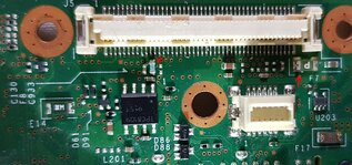

Es kann natürlich sein, dass Du durch den Tausch im laufenden Betrieb eine oder mehrere Schmelzsicherungen gekillt hast.
Eine sitzt auf dem LED-Board andere auf dem Systemboard.
Hier als Muster ein T61 Wide-Board:
T61 Sicherungen – ThinkPad-Wiki
thinkwiki.de
Das mit dem abgesteckten LED Board die Hintergrundbeleuchtung des Displays funktioniert, mit angestecktem LED Board aber nicht, rührt von einer geschossenen Sicherung auf dem Mainboard her, da sind zwei in dem Bereich, F7, F8 IIRC. Und das die Sicherung geschossen ist, liegt höchstwahrscheinlich am Bluetoothmodul, das auch im Display verbaut ist. Auf der sicheren Seite bist Du, wenn Du das Bluetooth rausschmeisst, und dann auf dem Mainboard die Sicherungen F7, F8 auf Durchgang prüfst. Glaube, es war bei dem Fehlerbild die F8, aber das ist schon ein paar Jahre her (auf jeden Fall ist es die kleinere von den beiden).
