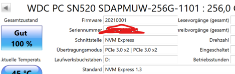

Ich habe hier ein T490 welches bis auf eine gelegentlichen Fehler dass es die SSD nicht findet sehr gut funktioniert. Erst dachte ich es liegt an der SSD, die habe ich dann getauscht, zugar mehrfach und gegen welche mit älterem Übertragungsprotokoll. Jetzt findet es keine SSD mehr. Daraufhin habe ich mir den Sockel angesehen; er ist gebrochen und war wohl auch etwas von der Leiterplatte hoch gebogen was dann versucht wurde mittels Kleben zu korrigieren.

Hi, welche SSD hast du im WAN Slot probiert? Dort passen glaube ich nur M+B Key SSDs.

Habe das mit den x70er Geräten durcheinander geworfen, deine SSD hat den "B+M Key", an dieser liegt es also nicht.
