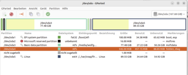

@boletusmaximus
Das sieht ok aus.
Mein Verfahren sieht anders aus, ich installiere immer Windows und verschiebe dann die Partitionen.
Deine EFI Partition 100 MB ist relativ klein, willst Du EFI-Stub nutzen kann es eng werden.
Was bei dir Windows als admin cmd?
Reagentc /info
Dazu müsste ich das W520, wo ich gerade die Screenshots gemacht habe, wieder hochfahren. Bei meinen Legacy T400, das ich sonst und auch gerade jetzt benutzte, ist die Struktur natürlich eine andere.
Es ist ein Windows wie es sich von selbst installiert, wenn man nicht weiter eingreift und es wird auch anschließend nicht groß dran rumgeschraubt, da ich sowieso zu 90% Ubuntu verwende.
