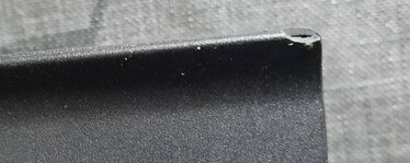

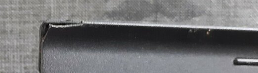

bei ca. der Hälfte meiner X230(i) bzw. X220(i) haben die Displaybezel -wie ich es nenne- "Knusperecken".
Hat jemand eine Idee, wie/weshalb die zustande kommen?
Bei über 300 ThinkPads im Haus ist mir das (noch) nicht passiert.
Einige Geräte stammen hier aus dem Forum. Daher kann ich mir eigentlich kaum ein Anecken durch die Verkäufer vorstellen.
Grad beim ersten Bild sieht es mehr wie nach dauernder Reibung aus als nach nem einmaligen Malheur. Bücher oder Ordner können ähnliche Ecken kriegen beim häufigen Rausziehen und Wegstecken ins Regal. Leitz Ordner haben darum auch Blechverstärkungen an der Pappe.
... irgendwann passiert es wenn man das X ohne Sleeve in eine Tasche packt. Wenn ohne Sleeve dann immer mit Scharnierseite nach unten zeigend.
Als ich X220 hatte habe ich mehrfach Displaybezel tauschen müssen.
Beim Reinstecken immer gegen die Metallzipper vom Reißverschluß stoßen. Oder es war ne Art Koffer mit Metallarmierungen.
